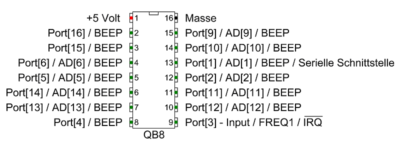

Open-Mini basiert auf einem 68HC908QY4-Controller in PDIP-16. Somit stehen auf der
Open-Micro 6 Ports und auf der Open-Mini 14 Ports zur Verfügung, die mehrfach belegt sind.
Die Open-Midi und Open-Macro basieren auf dem 68HC908QB8, der die gleiche Gehäuseform und Pinbelegung wie die Open-Mini hat.

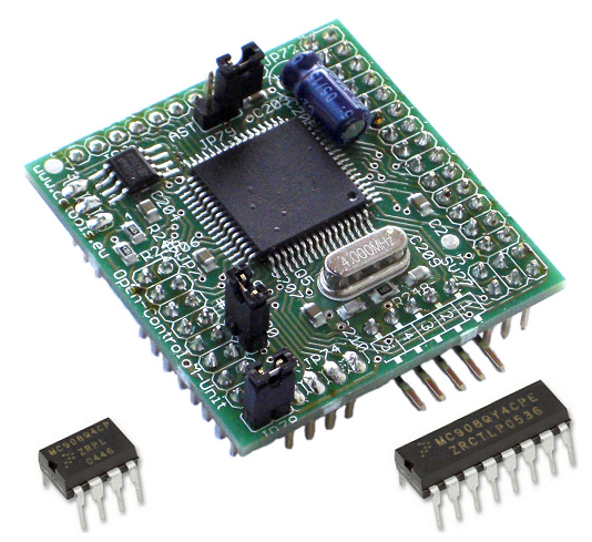

Das Bild zeigt links die Open-Micro, rechts die Open-Mini und in der Mitte die neue Open-Control M-Unit mit dem Open-Maxi-Betriebssystem. Die Open-Midi und Open-Macro haben die gleiche Gehäuseform und Pinbelegung wie die Open-Mini.

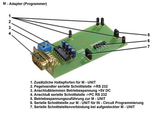

Um ein Anwenderprogramm über die Serielle Schnittstelle in die Open-Maxi zu übertragen, benötigt man einen Pegelumsetzer wie den MAX232, der die 5-Volt-Signale der M-Unit auf die +/- 12 Volt des PCs umsetzt und invertiert. So ein Pegelumsetzer ist zum Beispiel auf dem Programmieradapter "950602" von Conrad Electronic vorhanden. Dieser Programmieradapter ist eigentlich für die C-Control I Version 1.1 M-Unit entworfen worden, kann aber auch mit der Open-Maxi betrieben werden, da sie pinkompatibel ist. Leider bietet Conrad diesen Adapter nicht mehr an, aber viele C-Control-Anwender werden ihn sicherlich noch besitzen.
Hier ein Bild von diesem C-Control BASIC M-Adapter:
Moderne Rechner haben allerdings keine Serielle Schnittstelle mehr. Der Anwender muß deshalb zusätzlich einen USB-nach-Seriell-Adapter einsetzen. Reichelt bietet so einen Adapter unter der Bestellnummer "DELOCK 61425" an. Damit wird unter Windows 7 ein maximal großes Programm in unter 12 Sekunden übertragen. Bei USB-nach-Seriell-Adaptern mit FTDI-Chip kann die Übertragungsgeschwindigkeit bedeutend erhöht werden, indem im Geräte-Manager die Wartezeit bei den BM-Einstellungen auf 1 ms gesetzt wird.

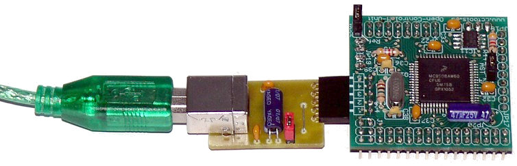

Einige Betatester haben gute Erfahrungen mit dem 15 EUR teuren Voltcraft USB-Programmierkabel "197339" von Conrad Electronic gemacht. Der 4-polige Programmierstecker ist sehr kompakt und stellt auch 5 Volt aus dem USB bereit, womit Schaltungen geringer Stromaufnahme direkt aus dem Programmierkabel versorgt werden können. Die Pegel von RXD und TXD sind direkt CMOS-kompatibel. Allerdings ist der Stecker nicht zur 5-poligen Steckerleiste der Open-Maxi kompatibel, und das Kabel ist mechanisch etwas steif.
Das Bild zeigt den von Jens Gürtler entwickelten preiswerten USB-Programmieradapter für die Open-Maxi auf Basis des FT232R. Wer sich zutraut, SMD zu löten (SSOP28), kann sich diesen Adapter aufbauen. Siehe Schaltbild. Die Treiber für alle gängigen Betriebssysteme kann man bei FTDI herunterladen. Wer bei Reichelt bestellt, kann den Programmer für unter 4 EUR herstellen. Die notwendigen Dateien für Target 3001! gibt es in diesem ZIP-Archiv.
Die aufgeführten Programmieradapter sind sowohl zur Übertragung von Anwenderprogrammen als auch zum Datenaustausch (mittels PRINT, INPUT, etc.) geeignet. Allerdings erreicht man meist nur mit einer "richtigen" Seriellen Schnittstelle die kürzesten Übertragungszeiten. Mit einem USB-nach-Seriell-Wandler benötigt die Übertragung üblicherweise mehr Zeit.

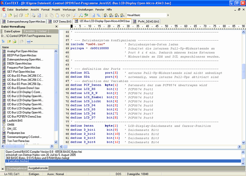

Der Compiler besteht aus der Datei OCBAS.EXE, die sich in beliebige integrierte Entwicklungsumgebungen (IDEs), wie zum Beispiel ConTEXT oder die DOS-IDE von C-Control/BASIC anstelle des C-Control/BASIC-Compilers CCBAS.EXE einbinden läßt.
Die IDE stellt einen Texteditor bereit, mit dem der BASIC-Quellcode erstellt und verändert werden kann.
Mit einem einfachen Tastendruck läßt sich jederzeit der Compiler starten, der den Quellcode in Tokencode übersetzt.
Mit einem ebenfalls in die IDE eingebundenen Downloadprogramm kann dieser Tokencode zum Controller übertragen werden.

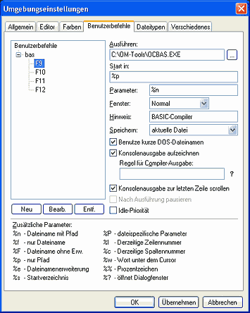

Wie die ConTEXT-IDE in eine Entwicklungsumgebung für die Open-Micro, Open-Mini, Open-Midi, Open-Macro und Open-Maxi umfunktioniert werden kann, wird in dieser Dokumentation bei Tips und Tricks ausführlich beschrieben.

Die OM-Controller unterstützen das Ansprechen eines I²C-Liquid Crystal Displays (I²C-LC-Display, I²C-LCD, I²C-Flüssigkristallanzeige). Dazu muß ein normales Text-LCD (HD44780-kompatibel, Industriestandard) an einen I²C-Portexpander PCF8574 angeschlossen und der Portexpander mit dem I²C-Bus der OM verbunden werden.
Im Beispiel "Kleine Pizza-Uhr" befinden sich die aktuellsten Routinen für das I²C-LCD auf der Open-Macro. Die Ausgabe findet auf dem an BYTEPORT[2] angeschlossenen I2C-LCD von Conrad Electronic (Bestellnr. 198330) statt. Darüber hinaus wird gezeigt, wie auf dem LCD komfortabel Strings (also Texte) ausgegeben werden können. Als kleinen Bonus gibt es zwei weitere Programme, die ebenfalls das I2C-LCD nutzen.
Die Open-Maxi besitzt bereits in ihrem Betriebssystem Routinen für das I²C-LCD. Es wird daher komfortabel unterstützt. Es stehen die neuen Befehle LCDINIT, LCDCLS, LCDLOCATE, LCDCMD, LCDPUT und LCDPRINT zur Verfügung. Die I²C-Adresse des Portexpanders PCF8574 für das LCD ist änderbar. Dadurch wird das Ansprechen mehrerer LCDs ermöglicht. Die Hintergrundbeleuchtung oder 2. Enable-Leitung lassen sich vom Anwender setzen. Siehe Beispiel, Hinweis und Pinbelegung.

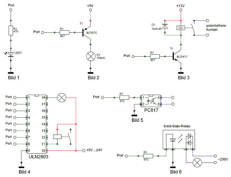

In den nachfolgenden Beispielen wird beschrieben, wie man die Eingangs- und Ausgangsports der OM-Controller beschalten kann. Da es sehr viele Möglichkeiten zur Beschaltung gibt, soll nur ein kleiner Einblick in die Grundlagen vermittelt werden.
Bild 1
In diesem Beispiel führt der Port ein "High"-Signal (5 Volt, ON), wenn der Schalter offen ist. Wird der Schalter geschlossen, wird am Port ein "Low"-Signal (0 Volt, OFF) erkannt. Da die OM interne Pull-Up-Widerstände besitzt, läßt sich der Widerstand R1 meist einsparen.
Bild 2
Ist genau das gleiche wie in Bild 1, nur invertiert. Bei einem offenen Schalter wird ein "Low"-Signal (OFF) erkannt. Damit die internen Pull-Up-Widerstände der OM das Meßergebnis nicht verfälschen, sollten sie deaktiviert werden (siehe PULLUPA und PULLUPB).
Bild 3
Hier wird ein Optokoppler zur galvanischen Trennung verwendet. Damit können Spannungen, die größer als 5 Volt sind, oder auf ungünstigem Potential liegen mit der OM detektiert werden.
Bild 4
Diese Schaltung basiert auf dem Prinzip des Spannungsteilers. Durch die Reihenschaltung der Widerstände wird die Spannung herabgesetzt. In diesem Beispiel können so Gleichspannungen bis 16 Volt gemessen werden. Das Spannungsverhältnis wird durch die beiden Widerstände festgelegt und beträgt rund 3/(6,8+3)=0,3. Bei 16 Volt liegen also etwa 16*0.3=4,9 Volt am Ausgang.
Bild 5
Hier wird das Signal eines KTY10 (Temperatursensor) ausgewertet. Wie in Bild 4 basiert diese Schaltung auf einem Spannungsteiler. Ändert sich die Temperatur, so ändert sich auch der Widerstand vom KTY10. Die gemessene Spannung läßt sich mit Hilfe einer Tabelle (siehe LOOKTAB) linearisieren.
Bild 1
Hier wird eine LED über einen Vorwiderstand direkt an einem Port betrieben. Die Ports der OM können maximal 10 mA schalten. Ist der Port "high", dann ist die LED an. Ist der Port "low", dann ist die LED aus. Sogenannte Low-Current-LEDs kommen mit weniger Strom aus und der Widerstand R1 läßt sich dann vergrößern.
Bild 2
Um die Schaltleistung zu verstärken kann man einen Transistor verwenden. Je nach Type lassen sich so mehrere Ampere schalten. Bei diesem Beispiel mit PNP-Transistor ist die Lampe aus, wenn der Port "high" ist.
Bild 3
Mit dieser Schaltung wird gezeigt, wie ein Relais angeschlossen werden kann. Durch die Verwendung eines Relais erhält man gleichzeitig eine galvanische Trennung. So können Geräte geschaltet werden die eine größere Spannung haben. Die Freilaufdiode D1 ist unbedingt erforderlich, da der Transistor oder der Controller sonst zerstört werden könnte.
Bild 4
Der ULN2803 besteht aus mehreren Transistoren. Mit diesem Schaltkreis können 8 Ports verstärkt werden. Wenn mehrere Ausgänge verwendet werden, dann ist das IC eine gute Alternative zu Transistoren. Die maximale Strombelastbarkeit liegt bei 1 Ampere.
Bild 5
Bei einigen Anwendungen ist eine galvanische Trennung zwingend notwendig, ohne daß man eine große Schaltleistung benötigt. Dafür kann man auch einen Optokoppler verwenden.
Bild 6
Ein Solid-State-Relais ist ein elektronisches Relais. Es verfügt auch über eine galvanische Trennung. Allerdings besitzen Solid-State-Relais keine Mechanik und können daher schneller schalten und sie haben keine Verschleißteile, was eine hohe Lebensdauer garantiert.

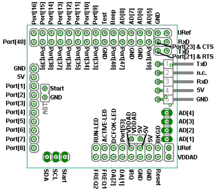

| 04 | PTF0/TPM1CH2 | BEEP | PORT[41] | |
| 05 | PTF1/TPM1CH3 | TEST | PORT[42] | |
| 06 | PTF2/TPM1CH4 | FREQ1 | PORT[43] | |
| 07 | PTF3/TPM1CH5 | FREQ2 | PORT[44] | |
| 08 | PTF4/TPM2CH0 | DA[1] | PORT[45] | |
| 11 | PTF5/TPM2CH1 | DA[2] | PORT[46] | |
| 12 | PTF6 | (RTS2) | PORT[47] | |
| 10 | PTF7 | (CTS2) | PORT[48] | |
| 23 | PTG0/KBI1P0 | START | PORT[49] | |
| 24 | PTG1/KBI1P1 | RUN-LED | PORT[50] | |
| 25 | PTG2/KBI1P2 | ACTIVE-LED | PORT[51] | |
| 48 | PTG3/KBI1P3 | DCFOK-LED | PORT[52] | |
| 49 | PTG4/KBI1P4 | (KEYB) | PORT[53] | |
| 57 | PTG5/XTAL | XTAL | PORT[54] | |
| 58 | PTG6/EXTAL | EXTAL | PORT[55] | |

Dazu startet man jetzt ConTEXT und geht auf den Menüpunkt Einstellungen. Danach auf den Menüpunkt Umgebungseinstellungen. Dann wechselt man auf Benutzerbefehle. Jetzt werden die Einstellungen der einzelnen Tools festgelegt. Dazu ruft man Neu auf. Es öffnet sich ein neues Fenster in dem jetzt bas eingefügt und dann auf OK geklickt wird. Jetzt wird als Benutzerbefehl bas mit den Zweigen F9, F10, F11, F12 angezeigt.
Man klickt jetzt einfach auf F9 und kann dann Angaben zum Tool machen, das starten soll, wenn die Taste F9 in ConTEXT gedrückt wird. Wir belegen jetzt F9 mit dem BASIC-Compiler.
Bei Ausführen wird jetzt C:\OM-Tools\OCBAS32.EXE eingegeben. Bei Start in ein %p (das p unbedingt klein schreiben). Bei Parameter wird ein
Jetzt klickt man auf F10 und gibt die Parameter des Übertragungstools ein. Bei Ausführen wird C:\OM-Tools\OMDLWIN.EXE eingegeben. Bei Start in ein %p (das p unbedingt klein schreiben). Bei Parameter wird %F.DAT COM1 autobaud autostart (das F unbedingt groß schreiben, kein Leerzeichen zwischen %F und .DAT) eingetragen. Das COM1 bezieht sich auf die erste Serielle Schnittstelle. Wird die OM an einem anderen COM-Port angeschlossen, so muß natürlich der entsprechende COM-Port eingetragen werden (COM2, COM3, COM4 oder andere). Es existieren Konverter, die USB nach RS232 wandeln können. Damit läßt sich die OM auch über USB programmieren. In diesem Fall muß der virtuelle COM-Port des Treibers eingetragen werden. Durch das "autostart" wird der OM-Controller nach einer erfolgreichen Programmübertragung automatisch gestartet. Durch "autobaud" wird automatisch die maximal mögliche Übertragungsgeschwindigkeit gewählt. Das ist nützlich auf der Open-Macro und Open-Maxi.
Bei Fenster wird wieder Normal ausgewählt und bei Hinweis wird DAT übertragen eingetragen. Bei Benutze kurze DOS-Dateinamen wird ein Häkchen gesetzt.
In den anderen Feldern wird wieder nichts eingetragen. Diese Einstellungen werden mit Übernehmen gespeichert.

Um ein Programm in die Open-Macro zu laden muß der Schalter auf dem PE-Board in Stellung Host stehen. Danach wird die Versorgungsspannung eingeschaltet und der Schalter sinnvollerweise auf Run zurückgestellt.
Bei der Open-Maxi geht man folgendermaßen vor: Den AUTOSTART-Jumper nicht setzen und die Betriebsspannung anlegen.

Es existiert ein Downloadtool namens OMDLWIN.EXE, das speziell für die OM-Controller entwickelt wurde und unter Windows läuft. Ab Version 1.3 dieses Downloadtools unterstützt es den neuen Parameter "AUTOBAUD", der statt der Baudrate angegeben werden kann, und auf der Open-Macro die schnellstmögliche Baudrate automatisch wählt, falls die Hardware-RS232 (ESCI) aktiviert ist. Mit ESCI und AUTOBAUD werden Programme bis zu zehnmal schneller übertragen! Im ZIP-Archiv, in dem sich OMDLWIN.EXE ab Version 1.3 befindet, existiert auch die INFO.TXT-Datei. Hier wird beschrieben, auf welche Weise der Anwender das ESCI der Open-Macro für den Programmdownload aktivieren kann.
Die Open-Maxi bietet komfortablen Programmdownload mit bis zu 115200 Baud an der Standard-Schnittstelle. Ab OMDLWIN.EXE Version 1.4 wird damit ein 58782 Byte großes Programm in 12 Sekunden übertragen. Um diesen schnellen Download zu aktivieren, muß ebenfalls der Parameter "AUTOBAUD" verwendet werden.
